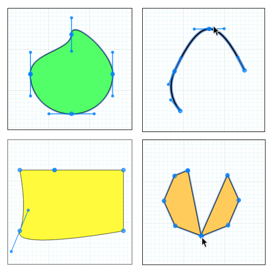

  • Cambiar la forma de cualquier curva haciendo clic y arrastrando uno de los puntos azules a cualquier extremo de un control de curvatura. En la figura siguiente, observa cómo al arrastrar el control de curvatura la forma del círculo cambia.
  • Mover un punto haciendo clic y arrastrándolo. Al mover el punto, se cambia la curva, como ilustra el arco en la parte superior derecha de la figura siguiente. Para restringir el movimiento a un eje, mantén pulsada la tecla Mayús . También puedes pulsar Mayús para seleccionar varios puntos, que luego podrás mover simultáneamente. En la figura siguiente, dos puntos del pentágono están seleccionados y en proceso para moverse.
  • Mover un segmento haciendo clic y arrastrándolo. Por ejemplo, la parte inferior derecha de la figura siguiente muestra un segmento seleccionado en el octágono.
  • Para agregar puntos al trazo , mantén pulsada la tecla Alt (Microsoft Windows) o la tecla Cmd (Mac OS X) y haz clic en cualquier parte del trazo. Aparece un punto con un control de curvatura. Después de agregar un punto, puedes mover el punto o la curvatura para controlar y editar el trazo.
  • Para eliminar puntos del trazo, arrastra un punto sobre un punto adyacente. LayOut ofrece una vista previa del trazo cuando sueltas el botón del ratón. En la fila inferior, se muestra cómo se verá un octágono después de arrastrar un punto en la parte superior sobre un punto en la parte inferior. (Ten en cuenta que un trazo con solo dos puntos se elimina si lo reduces a un punto). Otra opción es simplemente seleccionar uno o más puntos y pulsar la tecla Supr .
