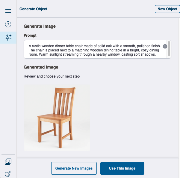

Para usar una imagen para generar un objeto:
  1. Abre SketchUp Assistant y haz clic en la pestaña "Generate Object" ( desktop ai assistant generate object prompt example.png , Generar objeto)
  2. Haz clic en "Select Your File" (Seleccionar tu archivo) para abrir el explorador de archivos y seleccionar una imagen, o arrastra y suelta un archivo de imagen en el espacio.
  3. En "Prompt" (Instrucciones), introduce las instrucciones adicionales que desees. Si necesitas ayuda para escribir texto con instrucciones, consulta Buenas prácticas para escribir texto con instrucciones .
  4. Haz clic en "Generate Model" (Generar modelo). SketchUp Assistant podría tardar un momento en generar el modelo.
  5. Cuando el modelo está listo, SketchUp Assistant te muestra una vista previa del modelo generado, junto con los detalles que utilizó para generarlo.
  6. Puedes hacer clic en "Download" (Descargar) para volver a la ventana de modelado donde ahora puedes colocar el objeto generado.
