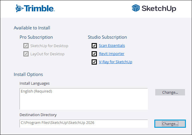

  2. Quando a janela de instalação abrir, você verá uma lista de produtos disponíveis para instalação, incluindo dois recursos do SketchUp Studio, o Scan Essentials e o Importador do Revit.
    image sketchup windows installer modal
  3. Para alterar o idioma a ser usado, clique em Alterar... ao lado de Idiomas de Instalação.
  4. Clique em Change... (Alterar) ao lado do Diretório de destino para alterar onde deseja instalar os arquivos do SketchUp.
  5. Clique em Instalar. Aparecerá uma janela para você acompanhar o progresso da instalação.
  6. Quando você vir a mensagem "SketchUp está pronto!", a instalação estará concluída. Você pode clicar no logotipo do SketchUp para abrir o programa ou clicar em Concluir para fechar o instalador.
