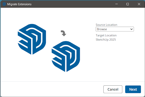

Extension Migrator (拡張機能マイグレーター)
Extension Migrator は Extension Warehouse で利用できます。 このツールは、拡張機能を 1 つのバージョンから別のバージョンに移行するのに役立ちます。 以下の手順で始めます。
  1. Extension Warehouse で Extension Migrator (拡張機能マイグレーター) を検索します。
  2. 拡張機能をインストールします。
  3. SketchUp で、 Extensions (拡張機能) > Migrate Extensions (拡張機能の移行) をクリックします。
  4. 表示されるウィンドウで、オプションを使用してデバイス内の拡張機能フォルダを検索します。
  5. Next (次へ) をクリックします。
  6. Extension Migrator (拡張機能マイグレーター) は、これらの拡張機能をすべて新しいバージョンの SketchUp にインポートします。
