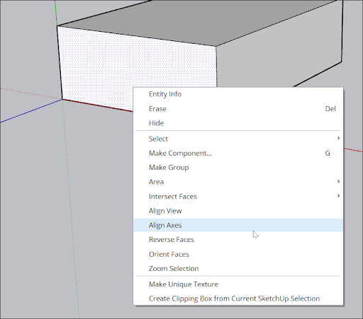

Um die Achsen an einer Fläche auszurichten, klicken Sie mit der rechten Maustaste auf die Fläche und wählen Sie Align Axes (Achsen ausrichten) aus. Wie die Achsen ausgerichtet werden, hängt davon ab, auf welchen Ebenen sich die Fläche befindet. Zum Beispiel:
  • Wenn Sie eine Fläche auf der blau-roten oder blau-grünen Ebene auswählen, werden die Achsen um 90 Grad gedreht.

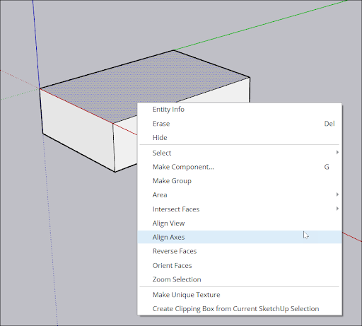

  • Wenn Sie eine Fläche auf der rot-grünen Ebene auswählen, werden die Achsen nicht gedreht, sondern die Grundebene an dieser Fläche ausgerichtet.

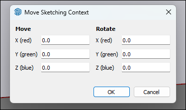

Wenn Sie bestimmte, präzise Werte für die einzelnen Achsen benötigen, können Sie sie wie folgt verschieben:
  1. Klicken Sie mit der rechten Maustaste auf eine der Achsenlinien und wählen Sie Move (Verschieben) aus.
  2. Geben Sie im angezeigten Feld die genauen Werte dazu ein, wie weit Sie die Achsen verschieben und wie Sie die einzelnen Achse drehen möchten.
  3. Klicken Sie auf OK, um den Vorgang abzuschließen, oder auf Cancel (Abbrechen), um den Vorgang abzubrechen.

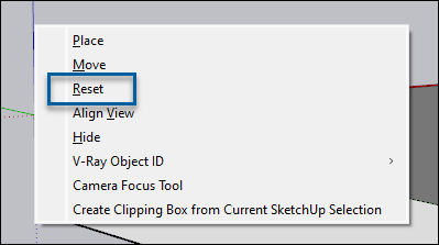

Wenn Sie die Achsen geändert haben, können Sie sie jederzeit auf ihre Standardposition zurücksetzen, indem Sie im Kontextmenü der Achsen Reset (Zurücksetzen) auswählen.

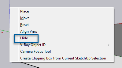

Um die Achsen auszublenden, wählen Sie im Kontextmenü Hide (Ausblenden) aus.
