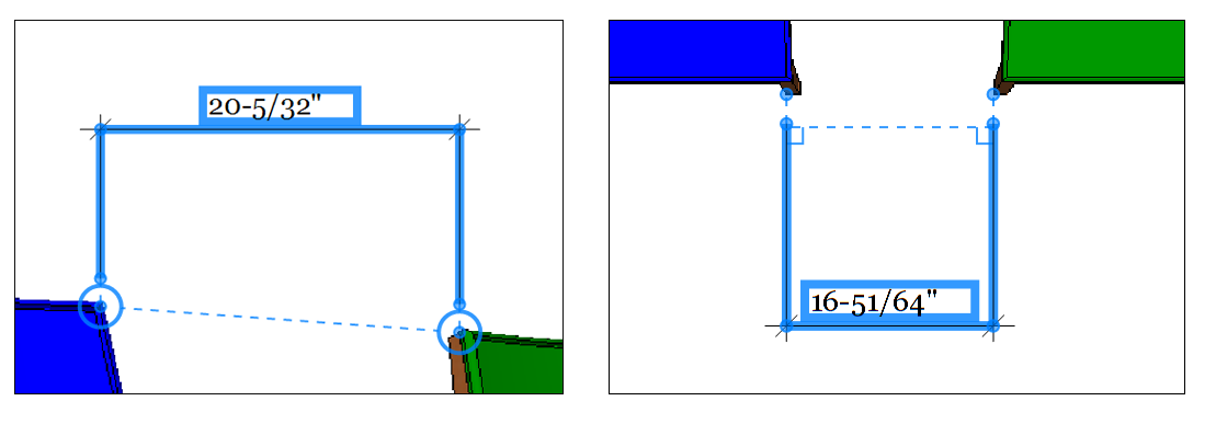

Créer des cotations linéaires
Une cotation linéaire mesure la distance entre deux points. L'outil Cotation linéaire (lo linear.png) se trouve dans le menu Cotations de la barre d'outils par défaut ; vous pouvez aussi y accéder en sélectionnant Outils > Cotations > Linéaire dans la barre de menu.
Pour créer une cotation linéaire, effectuez les étapes suivantes :
  1. Sélectionnez l'outil Cotation linéaire.
  2. Vérifiez que les paramètres de cotation souhaités sont sélectionnés dans le panneau Style de la cotation.
  3. Cliquez sur le point de départ de la cotation.
  4. Cliquez sur le point d'arrivée de la cotation.
  5. Éloignez le curseur de la ligne que la cotation mesure pour décaler la cotation avec des lignes d'attache. La cotation est contrainte à être horizontale, verticale ou perpendiculaire aux deux points que vous mesurez. Cependant, vous pouvez ajouter une cotation à une vue isométrique en maintenant enfoncée la touche Alt (Microsoft Windows) ou Option (macOS). Ou vous pouvez débloquer la cotation en maintenant enfoncée la touche Alt+Shift (Microsoft Windows) ou Option+Shift (macOS) tout en déplaçant le curseur. Astuce : pour afficher une vue isométrique, sélectionnez Iso dans le sous-menu Vues standard.
  6. Cliquez pour définir le décalage et terminer la création de la cotation.

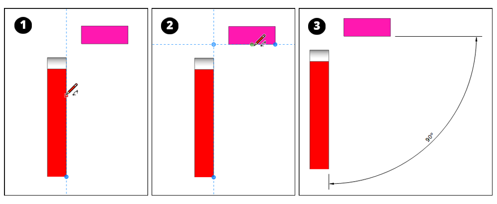

Marquer des cotations angulaires
Pour mesurer un angle, utilisez l'outil Cotation angulaire (lo angular.png) ; il se trouve dans le menu Cotations de la barre d'outils par défaut ; vous pouvez aussi y accéder en sélectionnant Outils > Cotations > Angulaire dans la barre de menu. Voici comment fonctionne l'outil :
  1. Sélectionnez l'outil Cotation angulaire, puis cliquez sur une ligne ou sur un point représentant l'angle. Lorsque vous passez la souris sur une ligne ou un point, une inférence Sur la ligne ou Sur le point apparaît. Après que vous avez cliqué sur un point bleu, une ligne pointillée bleue apparaît.
  2. Déplacez le curseur vers le sommet de l'angle et cliquez à nouveau pour établir la direction pour la moitié de l'angle, comme indiqué dans la figure suivante (image 1).
  3. Cliquez sur une ligne ou sur un point qui présente l'autre moitié de votre angle.
  4. Déplacez le curseur vers le sommet de l'angle. Une ligne pointillée bleue apparaît ; à son point d'intersection avec la première ligne, vous pouvez voir un point vide qui représente le sommet de l'angle (image 2).
  5. Cliquez pour définir le sommet de l'angle. La cotation angulaire apparaît.
  6. Éloignez le curseur du sommet dans la direction de l'angle que vous souhaitez mesurer. La cotation angulaire suit le curseur.
  7. Cliquez pour placer la cotation angulaire (image 3).
