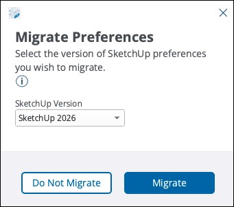

Ha a SketchUp legújabb verzióját használja, a SketchUp másik verziójában lévő billentyűparancs-beállítások átvitelének legegyszerűbb módja a Fájl > Beállítások átvitele lehetőség használata.
A Beállítások átvitele ablakban a SketchUp-verzió legördülő menüből válassza ki a verziót, amelyből át szeretné másolni a beállításokat, majd kattintson az Átvitel gombra.

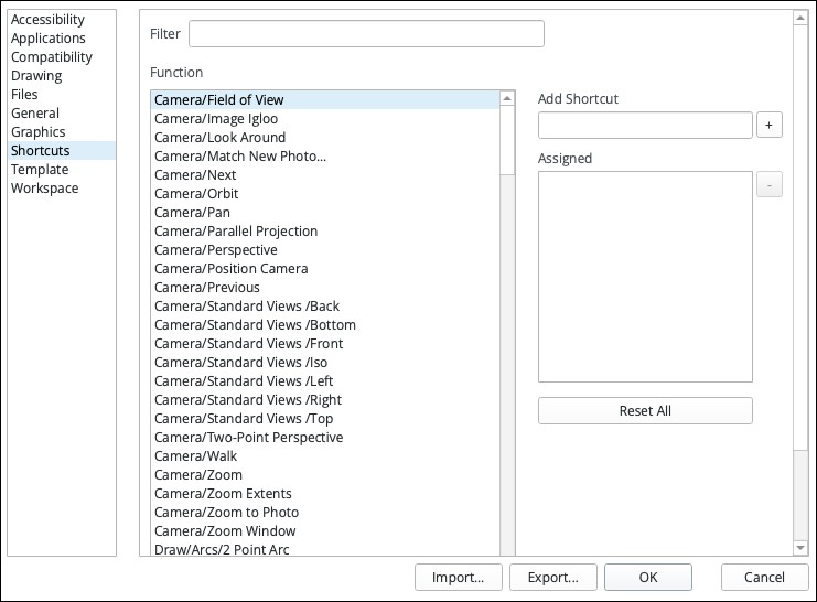

A Billentyűparancsok panelen manuálisan is importálhatja és exportálhatja a billentyűparancs-beállításokat.
An image of the Shortcuts panel of Preferences.
Billentyűparancs-beállítások exportálása:
  1. Kattintson az Exportálás gombra.
  2. Válassza ki a helyet, ahová menteni szeretné az exportált beállításokat.
  3. Adjon nevet a fájlnak. Javasoljuk, hogy olyan nevet válasszon, amely alapján könnyen megtalálhatja a fájlt, és az is egyértelmű, hogy a SketchUp melyik verzióját használta. Ellenkező esetben a fájl alapértelmezett neve Preferences.dat lesz.
  4. A fájl mentéséhez kattintson az Exportálás gombra.
Billentyűparancs-beállítások importálása:
  1. Kattintson az Import (Importálás) lehetőségre.
  2. A Fájlkezelőben keresse meg az exportált beállításfájlt. Ha nem találja, próbáljon a „.dat” kiterjesztésű fájlokra rákeresni.
  3. Jelölje ki a fájlt, majd kattintson az Importálás gombra a beállítások importálásához.
