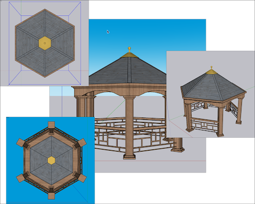

Nabídka Kamera v aplikaci SketchUp obsahuje výchozí pohled shora, zdola, zleva, zprava, zepředu, zezadu a izometrický pohled. Každý pohled vám umožní nahlédnout na model z odlišného úhlu pohledu.
Nabídka Kamera aplikace SketchUp také nabízí tři možnosti perspektivy, které mění způsob zobrazení modelu:
  • Paralelní projekce: Také známá jako ortografický pohled, čáry se zobrazují rovnoběžně jak ve 3D, tak ve 2D prostoru. Délky čar jsou v měřítku.
  • Perspektiva: Výchozí pohled aplikace SketchUp. Čáry mizí, když se přibližují k horizontu. Některé entity se mohou zdát bližší, zatímco jiné vzdálené. Entity nemají měřítko.
  • Dvoubodová perspektiva: Ilustrátoři často používají dvoubodovou perspektivu při kreslení 3D budov a konceptuálního umění. Výběr tohoto pohledu v aplikaci SketchUp zarovná vaši perspektivu tak, aby pohled měl dva úběžné body.
Aplikace SketchUp si pamatuje vaše pohledy při přechodu z jednoho na druhý. Chcete-li se vrátit na předchozí pohled, vyberte možnost Kamera > Předchozí. Po návratu na pohled se můžete přesunout na další pohled výběrem možnosti Kamera > Další.

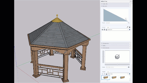

Pomocí rolovacího kolečka na třítlačítkové myši můžete zvětšovat i při používání jiného nástroje. Posunutím nahoru zobrazení přiblížíte, posunutím dolů jej oddálíte. Při zvětšování posouváním rolovacího kolečka používá SketchUp kurzor jako středový bod zvětšení.
Chcete-li použít nástroj Přiblížení (Zoom.png), vyberte jej nebo stiskněte klávesu Z. Kliknutím a tažením nahoru přiblížíte zobrazení nebo kliknutím a tažením dolů jej oddálíte. Když přiblížíte zobrazení přetažením kurzoru nástroje Přiblížení, aplikace SketchUp přiblíží nebo oddálí zobrazení od středu obrazovky.
