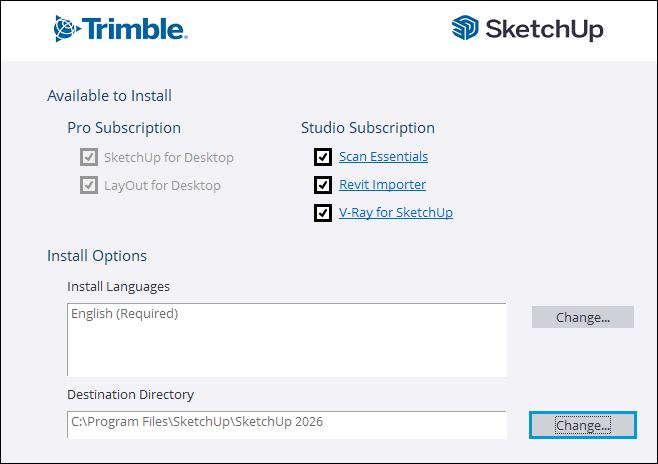

  2. Когда откроется окно установки, вы увидите список доступных для инсталляции продуктов, включая две функции подписки SketchUp Studio: Scan Essentials и Revit Importer.
    image sketchup windows installer modal
  3. Чтобы изменить язык интерфейса программы, нажмите кнопку Change... (Изменить...) рядом с пунктом Install Languages (Языки установки).
  4. Нажмите кнопку Change... (Изменить...) рядом с пунктом Destination Directory (Целевой каталог), чтобы выбрать другую папку для установки файлов SketchUp.
  5. Нажмите кнопку Install (Установить). Откроется окно, в котором можно будет следить за ходом установки программы.
  6. Как только появится сообщение «SketchUp is Ready to Go!» (SketchUp готов к работе!), процесс установки будет завершен. Вы можете нажать на логотип SketchUp, чтобы сразу запустить программу, или нажать кнопку Finish (Готово), чтобы закрыть окно установщика.
