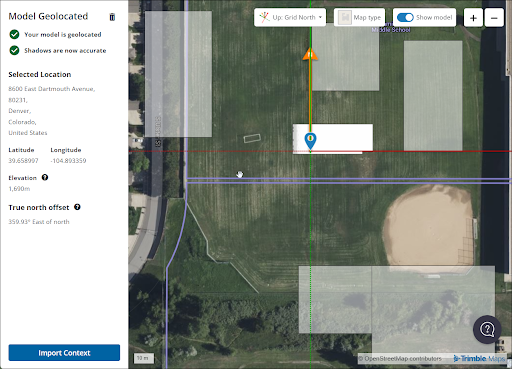

模型必须包含地理位置数据,才能添加现场环境。如果仍需要对模型进行地理定位,请参阅 SketchUp 中的地理位置。当在已进行地理定位的模型中打开 Add Location(添加位置)时,地理位置数据就已经存在了。
单击 Import Context(导入环境)可继续添加现场环境。
地图上会出现一个蓝色框。移动并调整此框可指定导入的现场环境的边界。您可以选择以下选项:

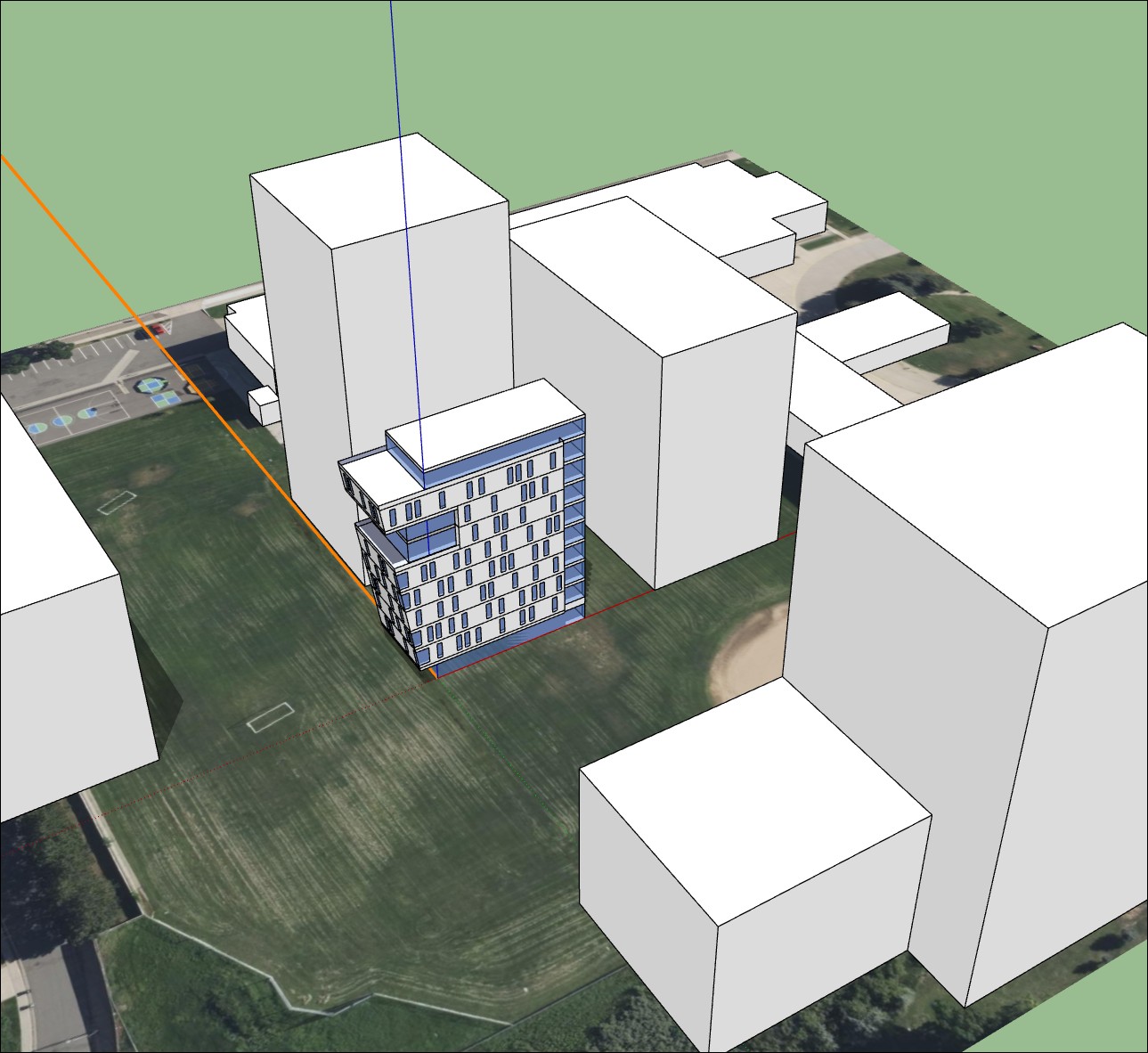

  • Import Type(导入类型)——这些选项决定 SketchUp 导入现场环境的方式。可选择 Flat Site(平坦场地)Elevated Site(高程场地),或同时选择两者。Flat Site(平坦场地)将地图纹理应用于平坦的 2D 平面,其中的所有环境元素均处于同一高程。Elevated Site(高程场地)提供导入地形网格的选项。若同时选择两者,高程场地默认隐藏。使用 Tags(标签)面板中的 Geolocation Content(地理位置内容)标签可在不同场地之间切换。
  • Map Texture(地图纹理)——选择 Context(环境)下的此选项后,将使用在 Import Type(导入类型)下选择的地图纹理类型。要进一步调整地图纹理的显示效果,请单击上下文菜单 () 并在 Satellite Imagery(卫星图像)Street Map(街道地图)之间切换。无论选择哪个选项,都可以使用滑块将分辨率设置为 High(高)、Medium(中)或 Low(低)。如果选择了 Satellite Imagery(卫星图像),可以选择使用 Bing 或 Digital Globe 作为图像提供商。
  • Terrain Mesh(地形网格)——选择导入 Elevated Site(高程场地)时可用。单击上下文菜单 () 可调整网格密度。密度越高,网格中使用的三角形数量就越多,文件大小也会随之增加。
  • 3D Buildings(3D 建筑)——选择此选项后,可将选定区域的现有建筑物集成到导入的场地环境中。移动蓝色框时,SketchUp 会以深蓝色高亮显示可以作为场地环境导入的建筑物。在导入过程中,SketchUp 将根据选定区域的建筑物创建简单的几何体。
